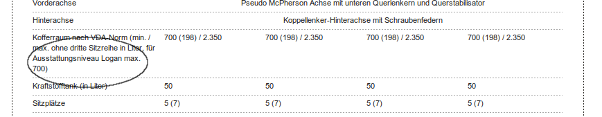

Basisversion ist die Kofferraumgröße nur mit 700 Liter angegeben. Siehe hier

Aber die "Einrastharken" sind da.... Ich Teste das mal. Muss eh wieder entrümpeln...
Laut Autohaus geht bei der aktuellen Basisversion nur die Lehne umzulappen, aber nicht die die Bank vorzuklappen, wie in dem Foto vom Bambulu... Vielleicht meldet sich ja mal einer, der ne neue Basis fährt?
