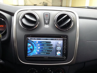

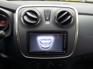

Ich hab jetzt alles eingebaut. 2 Lautsprecher vorne von Ground Zero und ein 2 DIN Navi, DAB+ Radio (Chinagerät).
Die Lautsprecherkabel waren bei mir bereits in der Türe :-)
Die komplette Radioblende aus einem holländischen Laureat, passt auch bestens in meinem Ambiance.
Das Radio ist an sich ganz ok...

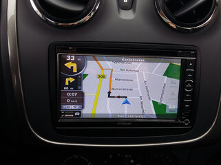

+ Navi funktioniert echt TOP
+ Freisprecheinreichtung klappt gut
+ DVD klappt gut
+ guter Klang und Einstellmöglichkeiten
- Menü zum teil schlecht übersetzt
- DAB+ Radio hat zwar mit original Antenne guten Empfang, aber manchmal muss man 2-3 mal auf den gewünschten Sender drücken, bis er funktioniert
- kein FM / UKW Radio, also nur DAB+
