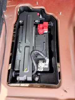

Auch solltest Du Dir den Bauraum anschauen,irgendwo hinten unter dem Kofferraum sitzt sie in einem Fach.
Es gibt hier im Forum sogar irgendwo Bilder davon,und so wir das dort den Eindruck machte ist der Bauraum mit der 60 Ah auch voll. ;)
