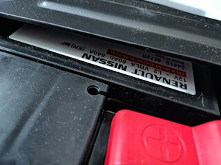

Diese 12-Volt-Batterie ist bei meinem Jogger Hybrid verbaut.
Beste Grüße
Danke für das Foto. Sie hat also 60 Ah bei 12 Volt Kapazität. Das reicht für das Hochfahren der Bordelektrik und bei Störung des Hauptakkus doch aus die Bordelektrik des Autos kurzzeitig am Leben zu halten. 10 Ah wäre in der Tat unterdimensioniert. Was mich mangels praktischer Erfahrung erstaunt hat ist, dass der Motor nicht über eine Starterbatterie gestartet wird. Abgesehen davon braucht auch die Zündung eigentlich weiterhin nur 12 Volt.
EDIT: die gezeigte Hilfsbatterie kann 640 A zum Starten kurzzeitig liefern. Das reicht eigentlich um per Generator (der Jogger hat 2 E-Maschinen) einen Anlasser zu bedienen. Der kleinere Generator ist auch gleichzeitig auch per Umschaltung E-Hilfstraktionsmotor. Der kleine Generator/Motor hat 3 statt 2 aufgaben. Der Hauptelektroantrieb hat 2 Aufgaben. Zusätzlich kann dann noch der Benziner per Getriebe Traktion leisten, wenn die beiden E-Maschinen es nicht gemeinsam schaffen. Und so wird ein Schuh draus.
Das Fremdstarten funktioniert dann, wenn der Anlasser und die Zündung weiterhin über das 12 Volt System befeuert wird.
Es geht aber nicht, wenn beide Generatoren / Elektromotoren mehr als 12 Volt benötigen! Das würde erklären warum Dacia den Benzinmotor nur mit dem Hauptakku anwerfen kann.
Nur umgekehrt geht hier also nicht, wegen der Ladeelektrikschaltung der 2 Generatoren und Hauptakku.

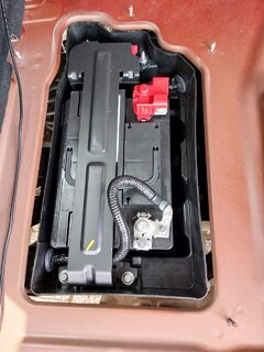

Um mal noch etwas mehr Licht ins Dunkel zu bringen, habe ich mir die Mühe gemacht, das Geheimnis zu lüften.
Es ist ein ganz normaler 12V 60 Ah AGM Bleiakku verbaut.

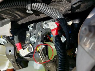

Im Motorraum unter einer roten Abdeckung befindet sich der Fremdstart-Anschluss, nebst zwei 300 A Sicherungen.
