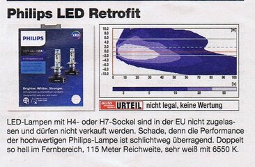

wenn du wirklich viel licht haben willst,
deine scheinwerfer dabei heile bleiben sollen,
dir die betriebserlaubis egal ist:Philips LED.JPG
