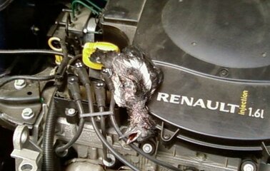

Das einzige was der Tüv Prüfer bemängelt hatte, war die Halbe Scheibe Brot, die er aus den Motorraum entfernt hat. Der Marder mag wohl nur Premium- Schläuche.:D
Der soll mal froh sein, daß Du das dazugehörige Grillgut vorher schon vom heißen Motor entfernt hast. :D
