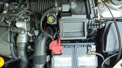

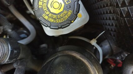

Mein dci wurde immer lauter. Ursache war ein sich lösendes Plastikteil am Luftfilterkasten, welches die lauten Schwingungen verursachte. Lässt sich mit einem Kabelbinder leicht reparieren, siehe Bilder.

du keine Angst bei meinem scheppert die Kunststoffabdeckung beim Lüfterrad vom Kühler ... aber meist nur am Stand ...
