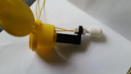

Jetzt habe ich im Netz folgendes gefunden, was sich sicher für den Duster umfunktionieren lässt.
Verwendet wird ein Arduino (D1 mini), Sensor und ein gedruckter Adapter.
Um Fehlmeldungen zu vermeiden wird nur beim Start des Fahrzeugs geprüft.
Werde es mal nachbauen und optimieren

Hab mir noch den Sensor bestellt. Fünferpack knapp 15 Eur. Den Rest an Bauteilen habe ich noch hier herumliegen. Ansonsten dürften die Kosten für die Bauteile bei ca. 10 Eur liegen.

Wenn der Sensor einen sich ändernden Widerstandswert liefert, wie beim Schwimmer der Tankanzeige, dann klappt das mit der Anzeige auch.
Der Sensor den ich ausprobiere kennt nur offen oder geschlossen. Aber bei zwei versetzten Sensoren wäre dann zumindest halb und fast leer möglich.
Die Bezeichnung Sensor scheint mir fast ein wenig übertrieben. Das sieht eher aus wie ein einfacher Schwimmerschalter, der aber als solcher sicher auch seinen Zweck erfüllen mag.

@Duster-6811 So wollte ich das mal durchführen. Lässt sich dann jederzeit natürlich erweitern. Aber meine bisherigen Fahrzeuge hatten auch nur eine Info "Wischwasser leer"
