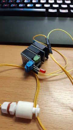

Wobei ich immer noch die Idee habe den Display und Arduino Teil als Plugin für den Zigarrettenanzünder als eine Komponente zu nehmen, den Deckel und Sensor auch. Bleibt dann als größter Aufwand das Kabel in den Innenraum.
Daher kam ja auch die damalige Überlegung her, dass die einfachste Methode der Schwimmer von @Duster-6811 ist. Motorhaube auf und nachschauen.
Daraus dann die Überlegung des Moduls mit Sensor, Arduino und Display am Wasserbehälter Deckel. Dann müssten nur 12V abgezweigt werden. Hier am besten Zündungsplus.

Stimmt. Und was verbirgt sich auf den gestapelten Platinen für eine Schaltung?
