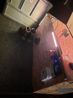

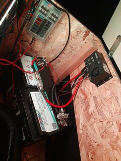

Problem ist gelöst, kein D+, dafür Plus vom hinteren Zigarettenanzünder und so sieht die Box mit der Standheizung, der zusätzlichen Batterie und dem Ladebooster aus, der die hintere Batterie automatisch über ein 16mm2 Kabel lädt. 20220108_172448.jpg20220108_172456.jpg20220108_172642.jpg

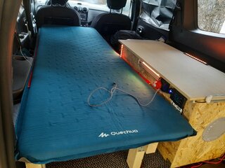

Ich habe zwei Löcher nach unten raus gebohrt, eins für die Abgase und eins für die Ansaugung der Verbrennungsluft. Darüber habe ich mit Sikaflex abgedichtet die Montageplatte für die Standheizung geschraubt. Habe mir dazu noch eine Platte angefertigt, die die Löcher wieder verschließt, wenn die Kiste ausgebaut ist. Alles ordentlich mit Rostschutz versehen und sauber abdichten, dann gibt es keine Probleme.
Zum einen ist das Auto schnell aufgetaut, zum anderen kann ich bei jedem Wetter darin schlafen, auch die Schlafgelegenheit ist schnell ein und ausgebaut. So sieht das dann aus:20220131_140241.jpg
