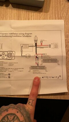

Ok das klingt jetzt nach Aussage so in der Art dachten wir uns das auch die Frage ist nur der aferpartz d4 hat eben alles dran kann nur wenn gewollt ist ein Funk dran kann ich den dafür nutzen ?
Nein, auch wenn technisch möglich darfst Du keine Funkschaltung nutzen.
klar Funk habe ich verstanden. Diesen kann ich bei diesem Baum ja komplett trennen das es nicht möglich ist. Dazu müsste ich einfach den Stecker des Funk ziehen und weg tun. Da ist es ein reiner Baum mit Sicherung und Relai die Frage wäre dann, ob ich diesen dafür nutzen kann zwecks deiner Erklärung oben. Den dieser Baum liegt seit Monaten rum. Lg
Ah jetzt habe ich verstanden! Klar kannst Du den Kabelbaum verwenden und ihn so anpassen, wie Du ihn brauchst.
