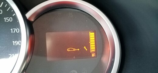

Ich habe jetzt in einer freien Werkstatt einen Ölwechsel nach ca. 18.900 Km machen lassen. Seit einigen Tagen wird bei Zündung immer kurz das Schlüsselsymbol angezeigt, was nach einige Sekunden wieder erlischt. In der Werkstatt hatte man zwar mit Bremspedal 3 x treten usw. versucht es weg zu bekommen, leider ohne Erfolg. Ich finde eine Werksatt sollte so etwas vorher sagen, wenn sie nicht die Software haben. Toll, jetzt kann ich zu Dacia und nochmal bezahlen. Oder besteht die Möglichkeit, wenn es dann dauerhaft leuchtet, mit der Taste vom Boardcomputer durch langes Drücken zu löschen? Der Punkt mit dem Schraubenschlüssel wird im BC gar nicht angezeigt.

Guten Tag
Es gibt eine APP . DACIA SERVICE RESET. Dann brauchst Du noch einen ELM 327 um per Bluetooth die APP mit deinem OBD zu verbinden ( benutzen viele hier ) ELM 327 bekommst Du schon günstig bei Ebay. Ich empfehle diesen ELM327 V1.5 Bluetooth PIC18F25K80 Chip For Android IOS Diagnostic KINGBOLEN M04 | eBay der funktioniert ,ist aber etwas teurer.
