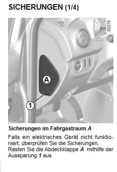

hi logan driver wo sitzt der sicherungskalten beim Logan `?
mein Abblendlicht ist ausgefallen und ich denke mal das es eine Sicherung geknallt hat. wofinde ich den sicherungskasten ?
