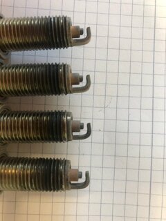

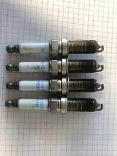

@Trötentier was mir interessieren würde
  • Wieviel km hatte dein Fahrzeug vor dem Wechsel gelaufen?
  • Welche Typ und Hersteller der Zündkerzen waren vorher verbaut?
  • Noch Werksausrüstung?
  • Elektrodenabstand der alten Kerzen?
  • Könntest Du bitte ein Foto der alten Zündkerzen einstellen?

Gerne beantworte ich es dir:
1. 60 000 km - war der erste Wechsel
2. NGK lzk ar7d-9d
3. Waren die ersten - also vom Werk
4. Habe hier kein genaues Messwerkzeug - 1,5 mm Elektroden abstand (hole die tage mal genaueres Messwerkzeug)

Danke, auch für die Bilder.
So weit man das auf den Bildern beurteilen kann, sieht die Verbrennung gut aus.
Die NGK 94951 haben eine Nickel-Mittelelektrode, sind also keine Iridium Zündkerzen.
Ja, kann man neu machen, die Elektroden sind langsam durch.
