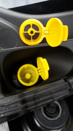

Ich bin nicht sicher, ob das hier irgendwo schon gebracht wurde, aber hier noch ein Tipp für die Scheibenwaschanlage, den ich im Netz bei Youtube gesehen habe:
Der Originaldeckel (Oben) hat kein Sieb und es können beim Nachfüllen leicht Partikel hineinfallen.
Die Deckel von diversen Renault-Modellen haben aber bereits dieses Sieb und er läßt sich in Sekundenschnelle auswechseln. Die Teile-Nummer lautet 289130999R.
