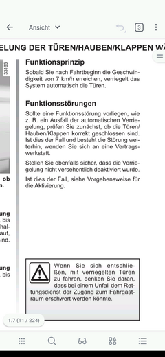

das darf nicht sein ! Die Verriegelung ist normalerweise nur bei Fahrt > 10 KM/h aktiv.

Die Türen sind ab 5 km/h zu .
