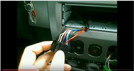

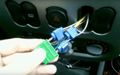

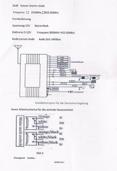

ich brauche mal eure Hilfe Ich Da mein Türschloss an der Fahrerseite sich mit den Schlüssel nicht mehr Öffnen lässt und ich jedes mal die Türen mit den Inneren Zentralverriegelung Knopf Öffnen muss habe ich mir gedacht ich baue mir eine Funkfernbedienung ein. Dazu habe ich mir Bei Ebay eine gekauft Siehe Bild 1 . Die Stromversorgung hole ich mir von den Euronormstecker am Radio Foto2 Dann geht es daran die Restlichen & Kabel an den Zentralverriegelung Knopf Im Innenraum anzuschließen diese Kabel sind durchnummeriert von 1-5 . Die Farben von der Funkvernbedienung (Zentralschließsystem) sind Orange ,Weis,Gelb, Orange/Schwarz, Weiß/Schwarz, Gelb/ Schwarz .In welcher Reihenfolge muss ich die jetzt an den Mittel Knopf anschließen?
