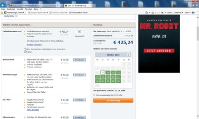

Bei ATU lag der Preis für ZR und Wapuwechsel vor einem Jahr bei knapp 500.-€.
Alternativ laß Dir schriftlich eine Genehmigung geben, daß die Garantie erhalten bleibt, wenn Du solange wartest bis fehlende Teile wieder verfügbar sind und bis dahin beim alten ZR ein Schaden auftreten sollte.
Das Fahrzeug solange nicht zu bewegen ist keine Option.
Bei der freien Werkstatt kann man schon einiges sparen.:)
Bei meinen Diesel würde es soviel kosten.
Ist natürlich nur ein Beispiel, es geht auch noch günstiger.:D

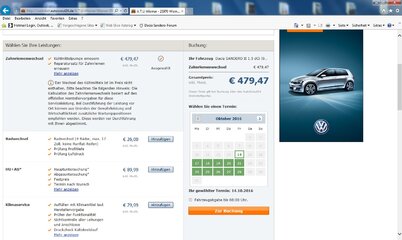

Hast du schon bei ATU nachgefragt? ,was @Helmut2 angegeben hat.

Vielen Dank Texas. Anhand deines Links habe ich gerade einen Teilesatz bestellen können. War der Letzte.
Bei ATU hatte ich auch angefragt. Die können aber nur den Zahnriemen wechseln. Ohne Wasserpumpe. Die soll aber mit gewechselt werden. Sagte selbst der Mitarbeiter von ATU. Ja, es ist ein deutsches Modell in der Prestige Ausstattung und ein paar nachträglichen Extras.
Ist ja komisch obwohl das angeboten wird, Sachen gibt's :D
