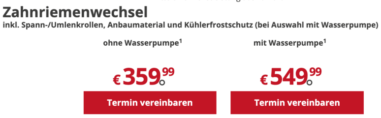

der Wechsel des Zahnriemens muss auch keine 1000€ kosten.
Angebote in freien Werkstätten einholen.
Auch bei ATU ist es günstiger.
https://www.atu.de/pages/meisterwerkstatt/wartung-service/zahnriemen.html
Danke, der Tipp mit ATU ist gut. Werde mir im Sommer einen Termin buchen. Beir Renault lag ich bei knapp 1k.
Da sind 550 ja schon super.
