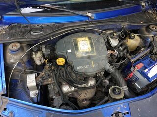

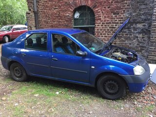

Das Autolein ist nun bei mir.
Hurra, endlich hast du auche eine Logan I Limousine.:cool::D
Mach dann wirklich Bilder, und schau dir die alte WAPU an. Ich gehe davon aus, daß unter Umst. die Wasserpumpe aufgab, und deswegen der Riemen riss.

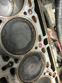

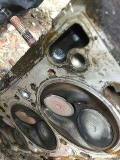

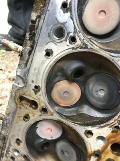

Ich habe den Motor zerlegt, und es sind wie erwartet einige Ventile auf die Kolben aufgesetzt.
Für seine 330tKm (mit Gas) sieht der Motor insgesamt noch recht gut aus. Ein paar Ablagerungen auf den Kolben stören nicht weiter.
Mit neuen Ventilen oder einem Zylinderkopf könnte man den Schaden wieder instand setzen...

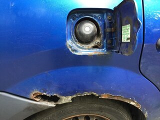

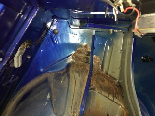

Jetzt kommen wir zum Rost.
Das hintere Seitenteil auf der Beifahrerseite ist so stark durchgerostet, das selbst im Kofferraum löcher zu sehen sind.
Der gesamte rechte Heckbereich ist morsch.
Hier müsste ich einen Teilersatz für das äußere Seitenteil einschweißen und die inneren Bleche neu verstärken.
Das linke Seitenteil fängt auch schon an sich zu zersetzten, ist aber nicht ganz so schlimm...
Hätte das Auto eine schöne Basis würde sich die Motor Reparatur lohnen.
Die Rostarbeiten sind so unwirtschaftlich teuer, das sich der Aufbau nicht lohnt.

Ich kann meinen Finger durch das Seitenteil in den Kofferraum Stecken ... Das sind schon einige Lagen an Blechen die da durch sind...
Ein Seitenteil (nur das Blech Außen) als Teilersatz kostet 150 Euro... Plus die Arbeit...
Danach hat der Wagen immer noch 330tKm drauf, und alle anderen Teile sind auch angerostet, Radlager defekt, Bremsen zu machen, Fahrwerk...
Ich mache die Limo lieber zu Teilen und spare für meinen Wunsch Dacia (Logan Pick-Up).
Ich stimme Dir zu, das lohnt nicht mehr. Aber zu Deinem Bild des rechten hinteren Radlaufs und des durchgerosteten Tankstutzens, ist es mir bis heute ein Rätsel, warum beim Logan keine Radhausschalen verbaut wurde! Ausgerechnet um den Tankstutzen rum kann sich Dreck ansammeln und ein feuchtes, rostförderndes Klima bilden. Eine Befestigungsmöglichkeit oberhalb der hinteren Schwellerenden sind ja in Form je eines Gewindestutzens rechts und links vorhanden! Deshalb versuche ich auch immer diesen Bereich so penibel wie möglich sauer zu halten und der Bereich um den Tankstutzen bekommt regelmäßig Korrosionsschutz in Form von FluidFilm.
