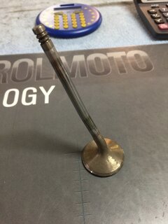

Ich hatte auch einen Corsa mit c14nz motor... das war definitiv kein Freiläufer.
Ich habe mich verschaltet, daraufhin ist der Motor überdreht und der Zahnriemen übergesprungen.
Ergebnis : Ventile Krumm. Die habe ich heute noch als Mahnmal im Regal stehen.

das ist ein C14 NZ Ventilschaft ?

das ist ein C14 NZ Ventilschaft ?...
Der Ventilschaft ist noch im Kopf ;) Aber ja, das ist ein Corsa B c14nz Ventil.
