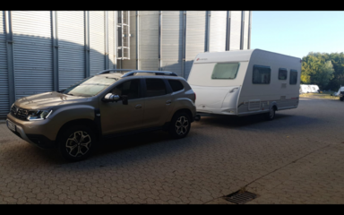

Hi,
Sterckeman Evolution Comfort 470cp
Länger: 6,43m
Breite: 2,3m
Gewicht: 1300kg Aufgelastet auf 1500kg
Dacia Duster II 08/2018
TCe125 4X4
Prestige
AK Auflastung auf 1800 kg
Siehe Bild!!!
Bei Abfahrt liegt der Wohnwagen bei ca.1360kg mit 75kg Stützlast und da spielt der vollgeladene Duster mit 6 Kisten Bitburger im Kofferraum mit!
Das Gespan läuft völlig neutral 100km/h mit Tempomat im 6ten Gang!!!
Beim Camping mit Familie, ist der WW noch mal ca.100kg schwerer und der Duster voll bis unter den Dachhimmel + 2 Erwachsene und ne 14 Jahre alte mini Zicke, auch das geht vollkommen Problemlos mit 100km/h und super ruhig laufendem Gespan.
Also irgendwas passt bei dir vorne und hinten überhaupt nicht, tippe auf die Stützlast aber wenn der wirklich nicht mehr lenkt und die Räder durchdrehen, dann hebst du die WW Deichsel von Hand nicht mehr an.
