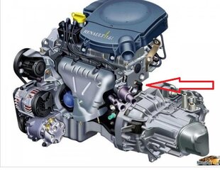

Soweit ich weiß , an der rechten Stirnseite des Zylinderkopfes ( wenn du davorstehst).

An der Stelle die du meinst, sitzt das Thermostat.

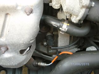

Auf dem Bildchen meine ich ist es der Anschluß unterhalb im Motorblock mit dem braunen Kabel.
Oder irre ich mich da?

Dein Foto zeigt meiner Meinung nach nicht den gesuchten Temperatorgeber.
Der für die Kühlmitteltemperatur sollte wie gesagt an der rechten Stirnseite im Kopf sitzen.
Aber ich denke mit nem neuen Thermostaten wird sich dein Problem lösen ;)
Sind 1.4 und 1.6,wie in Deinem Bild baugleich?
