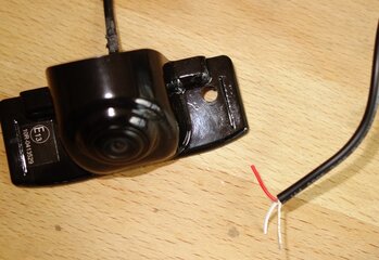

Ich hab nun die Kamera von 0D9oicR gekauft, mit abgeschnittenem Kabel.
Daher will ich jetzt nochmal definitiv abklären, ob folgender Anschluss stimmt:
Abschirmgeflecht=-, weiß:+, rot=signal
(quelle: DIY - für Hobbyschrauber am Auto & Motorrad: Rückfahrkamera Einbauanleitung universal oder Dacia Lodgy mit Original MediaNav - Dank an Silberrücken)
Nochmal zur Sicherheit: Kann mir das jemand nochmal bestätigen?
Ich will die Kamera ja nicht schrotten…

...und noch was gegenteiliges gefunden (amazon):
"Rote Litze Versorgungsspannung, weiße Litze Videosignal, Und Schirmung logischerweise Masse. Aber Achtung: Kamera arbeitet mit 3,3V, nicht mit der 12V Bordspannung! D.h. das Verteilerstück darf nicht weggelassen oder überbrückt werden. Da muss ein Spannungsregler drin sein."
Na was denn nun?
Übrigens, das mit dem Spannungsregler ist auch eine sehr wichtige Info.
Falls du dich für den Einbau der Audiovox entscheidest: Der Einbau ist hier schön erklärt.
Komisch, dass obere Anleitung anderes behauptet (Fundstelle: Anleitung ca 2/3 runter scrollen).

Jetzt habe ich hier gelesen dass die Stromversorgung über Pin 9 des Medianavs erfolgen kann, läuft die Cam denn mit 6 Volt?
Laut Beschreibung ist der Arbeitsbereich zwischen 9 und 15 Volt.
PS: Leider konnte ich beim Autokauf keine RFK mehr mitbestellen weil Lagerwagen, sonst hätte ich das gemacht.
Die IR-LEDs haben keine extra Leitung, die gehen immer mit an und so gefährlich sind die nicht wirklich. Wir reden hier von 3-5mm LED's "ohne Leistung" nicht von einem Laserpointern. Die Audiovox läuft auch mit den 6V aus dem MediaNav. Den Winkel solltest du nicht unterschätzen. JohnDoe hat im Lodgyclub mal Fotos gepostet wo man sieht wie weit die Kamera gedreht werden muss. Einfach mal dort suchen und selbst entscheiden. Das Loch in der Griffleiste habe ich nicht extra abgedichtet. Wenn du die Griffleiste demontierst wirst du sehen das von oben auch keine richtige Dichtung vorhanden ist, also dort Feuchtigkeit rein kommen kann. Durch das Kabel der RFK hat man zwar einen Kapillareffekt, die Menge die dadurch aber hochkommt dürfte weit geringer sein als das was von oben kommt. Einfach das Loch klein genug machen das das Kabel stramm sitzt, dann passt das schon.

Danke für die ausfühliche Antwort. Wenn die mit 6V vom Navi läuft hätte ich mir die Sucherei mit Relais sparen können :)
