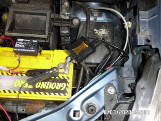

Mache Dir nicht so viele Gedanken. Ich hab seit 3 Jahren das Teil im Motorraum direkt an die Batterie geklemmt, rort an rot und schwarz an den anderen. Bei meinem war eine Beipackzettel dabei, demnach nicht mal eine Sicherung erforderlich. Läuft so sein Spätherbst 2018 und hab seitdem auch Ruhe. Vorher 3x den unfreundlichen Beifahrer gehabt.
Ist bei mir auch so hatte die mitgekauft und ah hat sie eingebaut .
