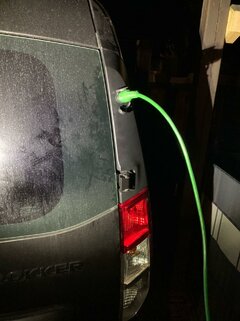

Wir haben gestern auch die Defa Miniplug Dose in unserem Docker versenkt. Interessanterweise gabs im Hornbach keine 24mm Bohrer, auch keine Stufenbohrer. Da die Außenkante des Miniplug-Deckels etwa 28mm misst, habe ich aber mutigerweise einen 25mm Forstnerbohrer genutzt, ging einwandfrei und passt wunderbar und dennoch recht eng rein.
Wir haben uns für das Kunststoffteil über der rechten Rückleuchte entschieden. Dort sitzt bei uns am Carport sowieso schon eine Steckdose. Außerdem hatten wir nicht das Glück wie @burghh79, wie in seinem Beitrag eine passende Hülse direkt hinter der Stoßstange vorzufinden. Innen haben wir es aber identisch zu ihm verlegt, dort ist quasi hinter der rechten Kofferraumverkleidung sehr viel Luft.
Erst hatten wir auch überlegt, sie wie im verlinkten Thread auch in die rechte Kofferraumtür einzubauen, aber da wir eine Rückfahrkamera haben, ist dort in der Gummitülle nicht mehr viel Platz.
