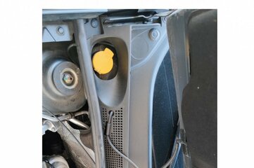

Ich glaub die ist direkt in der Nähe vom Wischwasser Behälter oder sogar direkt daran befestigt.
Direkt am Waschwasserbehälter auf der hinteren Seite des Behälters.
Das schwarze Plastikgitter über dem kasten wo der Waschwassertank drinn ist muss abgebaut werden. Danach kann man den Waschwassertank ausbauen und an die Pumpe gelangen.
Muss wohl die Scheibenwischer abbauen und das schwarze Plastik entfernen
Hier

Alle i.o. War beim Händler,Auto 2 Jahre alt,ging auf Garantie, Pumpe sagte der Ersatzteil-spezi kostet 72,00 €
Im netzt bekommt man die ab 10,00€
