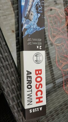

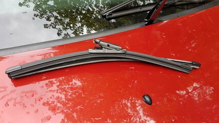

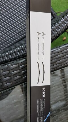

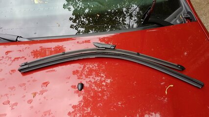

Danke für die bisherigen Ausführungen zu den Aerotwin A115S! Ich habe heute, nach 1 Jahr mit den original verbauten Wischern, zu Bosch Aerotwin gewechselt. Ich schwöre auf die Aerotwin schon seid zig Jahren.
Was mir aus der bisherigen Konservation nicht klar war...
Der Wischer auf der Fahrerseite ist größer! Das war ja klar!
Aber der auf der Beifahrerseite ist kleiner. Zumindestens bei mir.
Das Tauschen ging wie schon von @Galahad beschrieben.

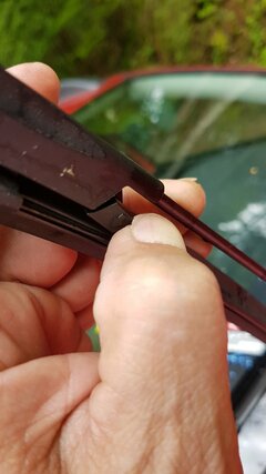

Nach unten ziehen.jpg re. & li. die Nasen nach unten richtung Wischergummi ziehen...

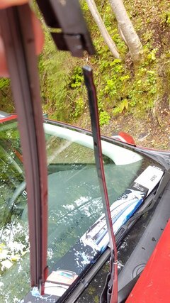

Nach oben abziehen.jpg und dann den Wischer nach vorne/oben vom Wischerarm ziehen.

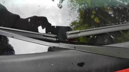

dicht zusammen.jpg Viel größer dürften die für meine Begriffe auch nicht sein...!:clap:

Schöne Beschreibung von My1Logan, Danke.
Aber wie ich´s schon geschrieben habe ist das auch passiert, diese Verriegelungsnase (Fahrerseite) ist abgebrochen (2 Jahre alt, Kunststoff total spröde).
Wollte ja nur nachsehen was ich als Ersatz brauche, aber da der Wischer jetzt nicht mehr richtig hält brauch ich gleich Neue.
Ist die Befestigung bei den Bosch stabiler?
