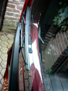

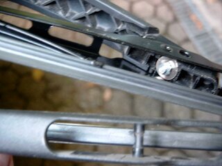

Kunststoffe altern unter Einfluss direkter Sonneneinstrahlung sehr stark. Sie lösen sich regelrecht auf und zerfallen. Der Wischerbügel des Heckscheibenwischers ist aus dünnem Plastik. Schon eine leichte Verdrehung genügt, wie jetzt bei mir mit dem Wasserschlauch geschehen und ein Stück brach ab. Kurz darauf brach mir ja dann auch im deutlich stabilerem Motor-Arm die Haltennase des Wischbügels. (Ohne Kraft oder Gewalt) Um den Bügel näher zu inspizieren wollte ich den Wischerbügel vom Arm trennen, um ihn in meiner Werkstatt notdürftig zu flicken. Dabei brachen dann sofort die Haltenasen.
Ziel meiner Bemühungen ist nun den stabileren Motorarm zu retten und einen Universalwischer so zu adaptieren, dass man diesen leicht und problemlos wechseln kann. Diese althergebrachten Wischer sind überwiegend aus Metall und deutlich stabiler.
Ich werde Fotos einstellen.
So, alles erledigt. Dacia baut schließlich Autos, die auch in der Tundra repariert werden können.
In der großen Bucht für 7 Taler ein Päärchen 35cm Universalwischer gekauft. Metallbügel und alles ganz normal, wie ich seit fast 40 Jahren normale Scheibenwischer kenne. Dabei gibt es ja meist Adapter für die gebogene Öse des Motorarms. Bei Dacia ist der passende Adapter fest im Motorarm integriert (deren Klemm-Nasen mir beim Lösen des Wischerbügels auf einer Seite abgebrochen sind)
Mittels einer kleinen 3mm Schraube plus Mutter kann der Universalwischer einfach in die Aufnahme geschoben werden und die Mutter plus Unterlegscheibe hält ihn bombenfest in Position. Ich behaupte, diese Konstruktion benötigt zwar einen Schraubenzieher aber man ist trotzdem schneller als vorn, wo man immer den passenden Adapter erstmal raussuchen muß.
