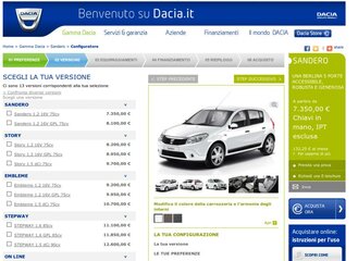

Wenn in Deutschland keine Basisaustattung mit LPG angeboten wird, heißt das ja nicht, das so etwas nicht in Rumänien produziert wird:
Ich vermute mal, das die Konzernpolitik auch in Zukunft, so etwas für Deutschland ausschließen wird, obwohl ein Markt dafür da wäre...
