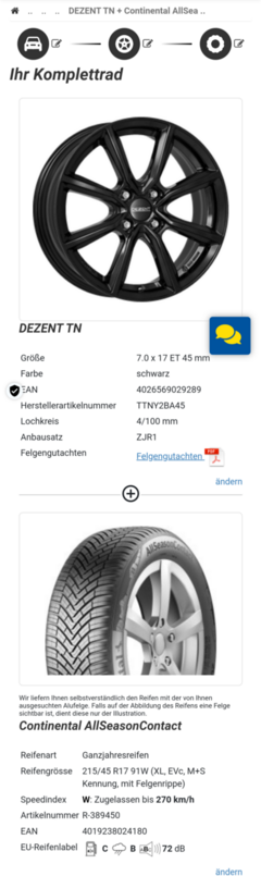

Passen diese Felgen/Reifen auf den Sandero 3 Streetway, Tce90, BJ 2023? Kenne mich da überhaupt nicht aus :( fühle mich da dezent überfordert das Gutachten ist vom TÜV Austria und sagt alles ohne Auflagen. Ist das Gutachten auch im DE gültig oder müsste ich mit sowas zum TÜV?

@nig Merci :) also müssten die von der Größe aufjedenfall passen. Gehe mal nicht davon aus das die Sanderos in AT größer sind ;) Reifen sind echt kompliziert mit diesen ganzen Größen. Vielen Dank :)
Hallo, @ErnstGaming !
Die von Dir gewählte Reifengröße ist im Gutachten der Felge nicht als zugelassen für den Stepway III aufgeführt!
Das bedeutet, Du wirst beim TÜV eine Einzelabnahme durchführen lassen müssen.
Der Radumfang/-Durchesser der von Dir gewählten Reifen (205/45 R17) beträgt nur 95,86% der Originalreifen!
(Ich habe 205/60 R16 als Originalbereifung vorausgesetzt.)
Damit würde wahrscheinlich eine Neu-Justierung des Tachos notwendig werden.
Der Motor würde bei gleicher Geschwindikeit im gleichen Gang gut 4 % höher drehen, als mit der Originalbereifung.
Müssen es denn Reifen der Größe 215/45 R17 sein?
Warum keine 215/50 R17? (Würde die Eintragung in die Fahrzeugpapiere sehr vereinfachen.)
@nig Aktuell habe ich Serien Sommerreifen 195/55 auf 6,5/16 Zoll/45ET Amaris auf dem Normalen Sandero nicht Stepway.
Die im Konfigurator zeigen mir nur die 215/45 mit den 7/17 Zoll/45ET Felgen an.
Sorry, habe bei der Angabe Sandero III Stxyzway den Stepway vermutet; habe nicht genau hingeschaut.
Für den Streetway ist 215/45 R17 vollkommennin Ordnung!
