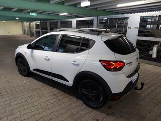

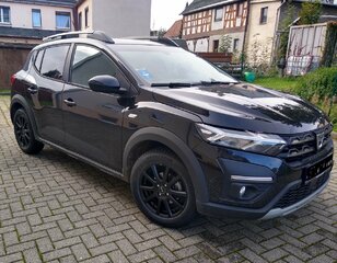

Hab das selbe Auto wie Du. (Gute Entscheidung).
Ich hab folgende Bereifung drauf:
Reifen:
205/60 R16 92H Wintrac von Vredestein
Felgen: (Alufelgen - Schwarz matt))
R65 5x16 4x100 ET45 MB68 von Ronal (Jetblack Matt)
Kosten komplett mit Montage, Einlagerung der Sommerreifen usw.) bei reifen.com:
726 € incl. alles
Wie gesagt, nicht das billigste Angebot, aber alles Neuware incl. ALLES.
