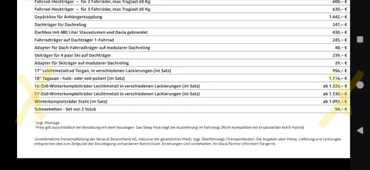

Also ich sehe schon, das wird nichts, Gesetzteskonform, diesen Winter. Bleiben nur die Serien Alu vom Händler zu holen (sofern denn dort lieferbar) aber das sehe ich noch nicht, und die Preise dafür sind echt gepfeffert, das sehe ich eigentlich nicht ein. Dann muss wohl Plan B greifen...
@Hollywu die frage ist was kostet ein Satz alcar ?? Und sind die dacia alus inklusive reifen für 1500€?
Edit .. ok es sind zumindest kompletträder von dacia .. naje bedenke dass die reifen alleine schon 400€ kosten .. dann kostet der ganze satz alus 1100€ ohne räder
@alex1001 danke für die Erklärungen!
Also lt. meinem Link kostet die ALCAR Hybridrad Felge ja ca. 100 €, heißt x4 sind 400 Euro, wenn ich nun von Reifen 150 Euro/Stück ausgehe, was schon echt großzügig gerechnet und vermutlich günstiger bliebe, wäre man insgesamt pro Satz bei roundabout maximal 1.000 Euro ohne Montage und hätte damit noch etwas stylischere Felgen als die Stahlfelge vom AH.
Du wirst die ALCAR nicht ohne Einzelabnahme auf deutsche Straßen bekommen aktuell fürchte ich... Kann man natürlich machen, aber ob sich das dann wieder rechnet...
Man kann die natürlich auch ohne Abnahme fahren, aber das bedeutet dann ein Erlöschen der Betriebserlaubnis, und da möchte ich keinen Versicherungsfall haben, von einer normalen Polizeikontrolle mal abgesehen...
