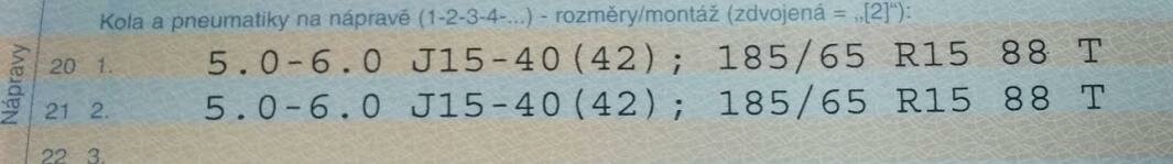

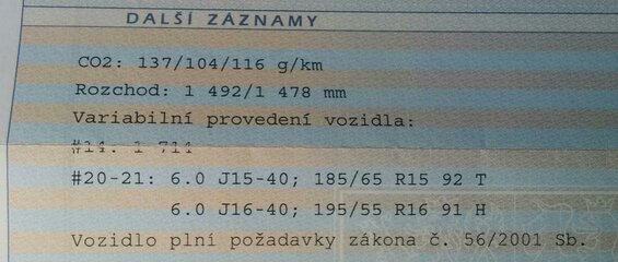

So, CoC gecheckt - John und wf haben bei mir zumindest teilweise Recht - in meinem CoC stehen die Dimensionen unter #20, #21.
CoC_Reifen_1 ist der allgemeine Teil, CoC_Reifen_2 am Ende die Änderungen.
