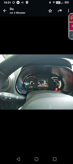

Seit 4 Wochen kommt immer ohne Vorgeschichte die Fehlermeldung Elektropanne mit weißen Ausrufezeichen im weißen Dreieck. Dazu ein Akustik Signal und das rote Autosymbol mit Stop und rotes Dreieck mit Ausrufezeichen.

Ich kann die Fehlermeldung aufgrund mangelnder Pixel nicht entziffern
Auf dein Bild, wenn ich es vergrößere ist dies alles was ich erkenne
Würde empfehlen ein neues Foto zu machen und, falls mit Handy, zu warten bis das System das Bild scharf gestellt hat. Das kann ein paar Momente dauern.
