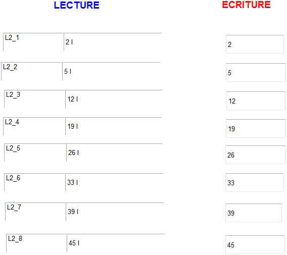

Und? Wieviel Liter laut Bordcomputer lagen dazwischen? Die Kilometer nutzen uns nichts, weil der Verbrauch je nach Motor, Fahrer und Fahrprofil sehr unterschiedlich sein kann.
Zwischen Reservelampe und blinkender Balken lagen 3,7 l laut Bordcomputer
Ich sehe gerade, Du fährst mit einem TCe 125. Da könnte im Bordcomputer/Tacho anders hinterlegt sein, wann die Reservelampe angeht und wann der letzte Balken blinkt. Das hast Du wahrscheinlich noch nicht auslesen lassen?
So sieht das bei unserem dCi 90 aus. Zwischen Reservelampe und blinkendem Balken sollten 3 Liter liegen.
Es waren 2.5 Liter, allerdings kam die Reservelampe 0.3 Liter später als erwartet. Wären dann 2.8 Liter gewesen.
Vorher habe ich mal 2.7 und mal 2.5 Liter nach Reservelampe verbraucht und kann mich an keinen blinkenden Balken erinnern. Allerdings ist der auch nicht besonders aufdringlich, vielleicht habe ich ihn schlicht übersehen. Zukünftig achte ich mehr darauf. Mal schauen, wie zuverlässig sich der Abstand zwischen den beiden Anzeigen entwickelt.

Es ist der letzte Balken in der Tankanzeige, der bei mir geblinkt hat. Direkt über Zapfsäulen-Icon.
Wie hast Du die o.g. Werte ausgelesen? Sorry, kenne mich mit sowas gar nicht aus. :unsure:
Bei meinem Diesel wars letztens so: Restreichweite sprang um von 120 auf 110 KM und der Balken hat angefangen zu blinken.
Es gibt Forenmitglieder, welche den notwenidgen Stecker und die zugehörige Software haben, um über den Datenbus im Auto diverse Geräte auslesen zu können. Ich habe es bei @DerBaum machen lassen, er wohnt an einem der Wege, welche ich regelmäßig fahre.
... wobei nicht die Kilometer interessant sind, die sind je nach Fahrweise recht individuell. Besser für alle verwertbar sind die Liter Differenz zwischen den einzelnen Ereignissen "Reservelampe leuchtet auf", "letzter Balken blinkt" und "Motor geht aus".
