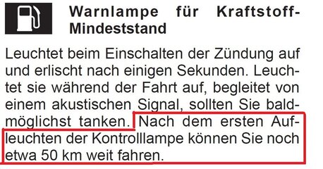

Am sichersten ist es, nicht zu warten bis eine Anzeige blinkt, sondern sich danach zu richten:
Der Kraftstoffverbrauch hängt von so unglaublich vielen Faktoren ab, daß es fast schon fahrlässig wäre, Dir etwas auf o.g. Frage zu "garantieren", und Du daraufhin auf der Autobahn (womöglich ohne Standstreifen) liegenbleibst.
Die genannten 50 km nicht zu schaffen hat bisher wohl noch niemand fertig gebracht.
