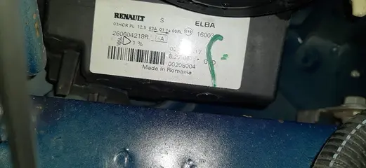

Heute ist mein Dad (Rentner) damit in eine freie Werkstatt gefahren. Die haben ihm laut Rechnung eine "Philips H7 LED" eingebaut,
Am Scheinwerfer ist ein Aufkleber angebracht, vermute die Genehmigungsnummer: Die lautet: E19 16003.
Wenn ich die Zulassung vergleiche dürfte das eine Osram Nightbreaker LED H7 Gen2 sein. Für den Sandero ist die zugelasssen.
Tja, ist die jetzt auch für den Dacia zugelassen?
Die E-Nummer sollte die des Scheinwerfers sein. Und wenn die LED für den Sandero zugelassen ist, dann ist auch alles in Ordnung. Zusätzlich muss aber noch die ABG ausgedruckt mitgeführt werden. Das sollte die Werkstatt ebenfalls gemacht haben und Deinem Vater mitgegeben haben. Du kannst ja auch auf der Osram-Homepage nachschauen, ob die Lampe für den Sandero zugelassen ist und ob in der Liste die E-Nummer der Scheinwerfer aufgeführt ist. Wenn ja, dann ist alles in Ordnung.

Es geht bei der Genehmigung die Philips erwirkt hat ja um die Prüfnr der Scheinwerfereinheit.
Diese ist zwischen Sandero II und Logan II identisch.
Ähnlich dürfte es bei Dokker und Lodgy sein.

ich habe eine Fragen zu den Nightbreaker LEDs. Ich habe selber auch einen Logan MCV 2 mit der Nummer E19 16003 auf dem Scheinwerfer. Gerne würde ich die Lampen gegen die LEDs tauschen. Allerdings stehen sie nicht in der Typenliste drin. Oder gucke ich falsch?
https://look.ams-osram.com/m/279bdebe1f871386/original/LED-Night-Breaker-H7-Vehicle-List-EN.pdf
Wo habt ihr die Info her, dass der Scheinwerfer mit LEDs zugelassen ist?
