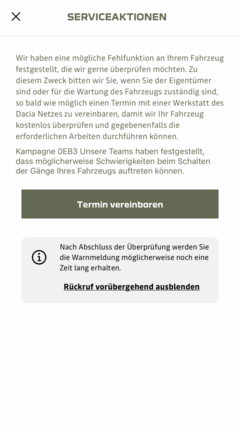

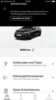

Ich habe keinen Anruf, keine Post und keine Email bekommen. Ab und an öffne ich die Dacia App, was sehe ich da heute:

War bei mir auch so - zuerst App. Paar Tage später kam dann ne Mail. Weitere Eskalationsstufen gab es bei mir nicht, weil ich brav einen Termin gemacht hab :-)
Ich habe seit einer Woche den Eintrag in der App. Bisher habe ich aber keine E-Mail dazu erhalten. Bisher war die Aussage im Autohaus, wird mit der nächsten Wartung gemacht.
Die nächste Wartung kann bei einem Kunden, unter umständen erst in einem Jahr fällig sein. Im Rückrufschreiben steht eindeutig: "Deshalb bitten wir Sie, sich so schnell wie möglich mit einer Werkstatt des DACIA-Netzes in Verbindung zu setzen". Hier geht es um ein Mangel, dieser kann defekte verursachen, wie kann man hier die Instandsetzung auf Dauer verschieben?! Hört sich sehr beunruhigend an.
