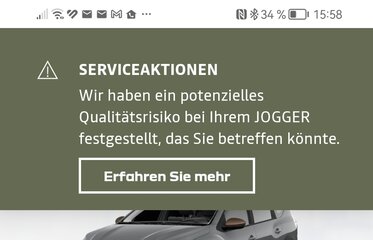

Wer war schon bei OTS Rückruf 0EB3 ?
Moin.
Zu App sagt dies, Webseite mit FIN Abfrage was anders. Dann hinkt die EDV Pflege der Webseite hinterher. Nicht sehr Kundenfreundlich!

Vorhin mit dem Autohaus telefoniert. Ist nur ein Software Update für die Einspritzung. Kann "bei Zeit" bzw. bei der nächsten Inspektion wohl gemacht werden. Ich habe Mitte Mai dazu einen Termin.
Es kann kein "dramatischer Fehler/Mangel" sein, immerhin müssen die Leute bei Dacia auch davon ausgehen das man die App nicht hat/benutzt (so wie ich). Ich habe nur wegen diesem Thread hier mal in die App geschaut ^^ Aber es war eigentlich klar das meiner "betroffen" ist, mein Jogger nimmt ja auch gern alles mit was geht. Bin dieses Jahr im Juni mit einem B-Service dran, bis dahin sollte nichts passieren (und wenn auch egal da Garantie), oder es gibt bis dahin neue Erkenntnisse das ich mich doch mal ins AH bequeme (ist nur 300m entfernt von meiner Arbeitsstelle). :)
