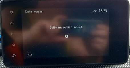

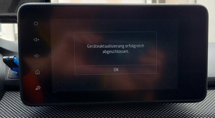

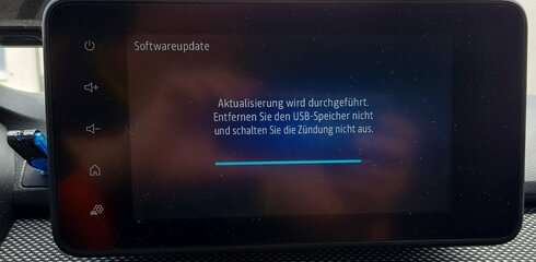

Ich habe zuletzt ein Software Update am 8.6.22 durchgeführt auf Version 6.0.9.6 .
Das MediaDisplay hat bei bei mir die Navigationsmöglichkeit. Das Kartenmaterial ist bei mir Q4 2019 gewesen, deshalb habe ich ein Update versucht gehabt. Mach doch mal ein Foto von deinem Media Screen, wenn es ohne Navigationsoption ist!

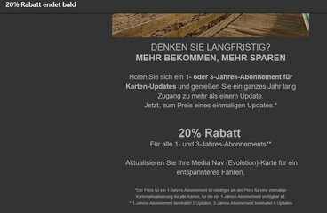

hallo Leute,
ich bekomme ja auch immer diese Emails wegen der Updates,neues Kartenmaterial u.s.w. (siehe Anhang)
ich weiß nicht....wenn ich ja wüsste das die Navigation nachher besser funktionieren würde...!?
Es ist auch etwas mühselig immer mit der Smartphone Navigation (Maps) rum zu hantieren,Ladegerät schafft
es kaum dann das Gerät aufzuladen.. was ratet ihr? Habt ihr die neueste Version auf dem Medianav installiert?
