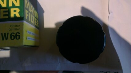

da ich bei unserem Clio 1.2 16V ab sofort selbst den Ölwechsel durchführen will, suche ich den richtigen Ölfilterschlüssel für die Knarre (mit Verlängerung).
Da sehr wenig Platz neben dem Radkasten ist, kann ich mit dem "Schlaufenschlüssel" nicht arbeiten und habe heute die Arbeiten eingestellt, bevor ich noch irgendeine Leitung abreisse, oder mich verletze.
Es ist für einen Mann Ölfilter W66.
Brauche ich dafür einen 66-6 Überwurf, also 66mm 6-Kant?
Ich muss nur wissen, ob die Bezeichnung richtig ist, weil die Bilder der Anbieter nichts Deutliches zeigen.
Wäre für Eure Hilfe dankbar, damit ich das Teil bestellen kann.
Schlüssel (4-kant) für Ölablassschraube habe ich schon besorgt. :)

Für die Kralle wäre schon etwas Platz, möchte es aber so kompakt und kompromisslos wie möglich, weil ich nur besagten Mann Filter verschrauben möchte.
ich nehm zum losschrauben immer eine große Wasserpumpenzange. Und zum festziehen nimmste einfach nur deine Hand, das reicht.
für die Demontage eine grossen Schraubenzieher quer durchschlagen und als Hebel zum Schrauben nutzen, ist zwar eine Sauerei, aber man entsorgt das Teil ja sowieso.

Der Clio ist tiefer gelegt, ich habe keine Grube und auch sonst ist kein Platz für Rohrzange&Co.
Aber ich bin bei Ebay fündig geworden, da gibt es einen Knarrenaufsatz mit 6 Rillen, ist bestellt.

Ich habe kein Problem mit dieser Wartung, sondern nur mit Platz und kann den Schlingenschlüssel etc. überhaupt nicht benützen.
Also, ich brauche ein Werkzeug, welches meiner Bedürfnisse gerecht wird.

Komische sache.. ich bin bei meinem D7f-Motor (da sitzt der Filter ja an der gleichen stelle) immer recht gut mit ner Zange drangekommen(mein Auto damals war auch Tiefer gelegt) und ich hatte auch keine Bühne/Grube. Obwohl die Stelle für den Filter schon wirklich etwas doof gewählt ist. ;) Aber es geht auch ohne schlüssel.

Es ist ein D4F , da sitzt der Ölfilter schräg zur Antriebswelle.

Zum Abdrehen des Ölfilters habe ich bisher immer ohne Probleme einen Ölfilter Bandschlüssel genommen. Bei all meinen Autos habe ich noch nie einen Ölfilterschlüssel verwendet bzw. verwenden müssen.
