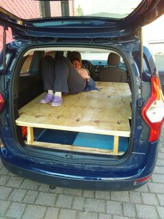

habe einen lodgy und baue ihn jedes jahr einmal um zum schlafen für meine töchter aus festival.dauert 20 minuten und eine matratze von 1,40x 2,00 meter passt genau rein.wichtig dabei war ,daß untentrunter mindestens ein kasten bier in der höhe reinpasst.

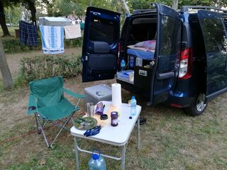

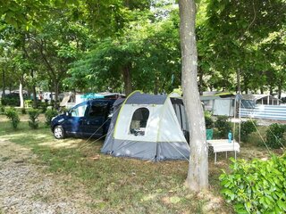

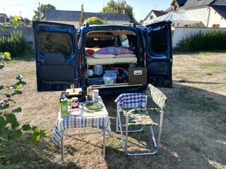

Ich (180 cm) hatte letztes Jahr ununterbrochen sechs Monate lang jeden Tag im Dokker geschlafen. Für längere Aufenthalte lässt sich komfortabel ein Heckzelt andocken, was beim Abkoppeln selbstständig stehen bleibt sowie komplett geschlossen werden kann.
