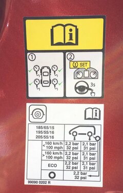

Wenn Du diesen oberen Aufkleber in deiner Tür hast (gelber Rand) dann hast Du keine Sensoren in den Rädern
Woran macht man das an diesen Aufklebern fest @romulus ??? Weil man damit den Fehler quittiert?
