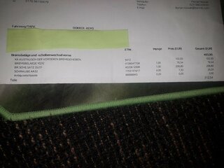

Habe jetzt die 258er Bremsscheiben von ATE bestellt inklusive Bremsbeläge für 95 Euro mit Versand.. Top!
Dacia hätte mit Einbau 285 Euro verlangt..:naughty:
Von Renault / Dacia beckommen , selbst ist der Mann20200610_120904.jpg
