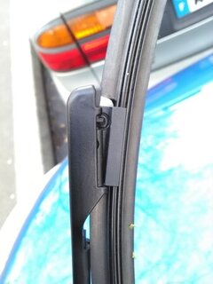

hatte mir vorab schon die Bosch AeroTwin Wischer für meinen Lodgy bestellt. Nachdem er nun endlich da ist habe ich gleich versucht diese anzubauen. Leider ohne Erfolg. Dacia hat da wohl etwas geändert und schon Vollgummiwischer angebaut (die allerdings nicht wirklich gut sind).
Gibt es schon welche von Bosch?

Laut Ersatzteilkatalog wurde im Januar 2016 auf diese beiden Bestellnummer gewechselt. Beide kosten zusammen knapp 28brutto by Renault
Was verkehrt bestellt wird, muss dieser Austauschsatz sein.

Der ist für den Harken Arm.....leider
