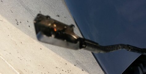

hatte mir vorab schon die Bosch AeroTwin Wischer für meinen Lodgy bestellt. Nachdem er nun endlich da ist habe ich gleich versucht diese anzubauen. Leider ohne Erfolg. Dacia hat da wohl etwas geändert und schon Vollgummiwischer angebaut (die allerdings nicht wirklich gut sind).
Gibt es schon welche von Bosch?
Gleiches Problem
hatte von meinem Totalschadenlodgy extra noch die Aerotwins abgemacht, da schon klar war, dass ich mir nochmal einen Lodgy hol.
Der neue Lodgy hat etwas seltsame Balkenwischer verbaut. Die Aufnahme wie sonst bei den Standardwischerärmen (wie auch die von meinem "alten" Lodgy) gibt es hier nicht.

Du Held, darum geht es hier doch, das hat sich bei den neueren Modellen jetzt geändert. Also wer die Bosch Wischer für die neuen Modelle gekauft hat (ich z.B.) kan sich einen Satz mit X ausdenken...

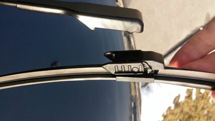

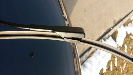

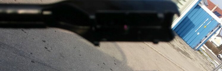

Bei meinem Stepy gibt es diesen Bogen am Scheibenwischerarm gar nicht, der Scheibenwischer wird dort durch eine Art Bajonettverschluss am "geraden" Wischerarm befestigt.
Ich hatte beim Fluss die bei Bosch angegebenen Wischer bestellt und musste die dann wegen des falschen Verschlusses wieder zurück schicken (habe auch den Betrag minus € 3,50 Retourenpauschale wieder erstattet bekommen).
Dann habe ich ein wenig gegoogelt und dabei herausgefunden, dass für die "geraden" Wischerarme die Scheibenwischer mit Bajonettverschluss der AP-Reihe von Bosch benötigt werden. Habe mir dann im Internet bei
https://www.motointegrator.de/ in Berlin
die AP-Wischer AP550U und AP475U bestellt, den beigelegten Verschluss Nummer 3 angeclipt und voila... alles bestens! :)
Hier mal die versprochenen Bilder:
