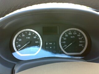

Hey,
ich war heute im AH um die Sache zu klären. Das Autohaus bestellte nach der Gestellnummer meines Dacia´s den Tacho. Die Teilenummer war Identisch mit der, die mir vomito gab (habe den orig. Karton gesehen). Ich sprach mit dem Meister und der sagte das die sich mit Dacia in Verbindung setzten wollen was da passiert ist. Den einzigen Fehler den sich mein AH vorwirft ist, dass sie das Teil ohne mich zu Fragen einbauten. Und dafür Entschuldigten sie sich. Mir haben sie erstmal mein altes Tacho wieder eingebaut und nun heißt es, warten was sich da tut.
Sie versprachen aber mit Hochdruck dran zu bleiben.
Im Foto ist das bestellte Tacho zu sehen. Wie sowas nun sein kann weiß ich nicht.
