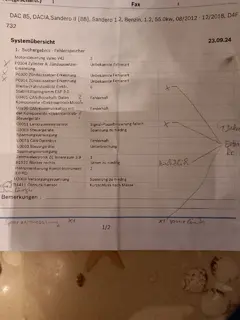

Auto ist untersucht worden.der Wasserschaden war aktuell wohl nur vorübergehend. Evtl. Spätschäden mal aussen vor gelassen.
Aber es wurden andere Mängel festgestellt. Einige in der Summe zu viel.
Hauptproblem: ich hatte schon länger einen unverhältnismässigen Ölverbrauch, immer eine Flasche im Auto in Bereitschaft dabei.
Die Untersuchung ergab, dass 2 Zylinder(köpfe) defekt sind.
Ganz kurz zusammengefasst, meinem Sandero2 seine Uhr läuft ab.
Ansage der Werkstatt, nicht mehr weiter fahren. Sie haben mir aber die Elektroverbindungen überprüft und getrocknet. Das ist auf den ersten Blick widersprüchlich, aber ich finde ok.
Ich werde mich auf die Suche nach einem anderen Auto machen und den Sander2, baikalblau, Streetway dann abschaffen
Hast du auch erhöhten Spritverbrauch festgestellt ?
Sieht man beim öffnen des Öldeckels ein schleimiges Öl-Wassergemisch ?
Wurden Abgase im Kühlwasserbehälter festgestellt ?
Vielleicht sollte nur mal das Ventilspiel überprüft und korrigiert werden?
Es ist für mich schwierig abzuschätzen wie viel ich noch untersuchen lasse oder das Geld zusammen halte für eine wenn, dann unausweichliche, Investition.

sag mal, habt ihr in der Nähe keine Selbsthilfewerkstatt? Da kannst Du selbst und auch unter Anleitung reparieren bzw. vielleicht kann Dir ja einer das erledigen. Die Grundfrage ist ersteinmal, wieviel Luft hast Du bis zum TÜV. Mit Überziehen geht ja mittlerweile auch ins Geld.
Vorrangig wäre für mich die ZKD, wenn die echt sifft ist das sch...., ist das wirklich Öl im Kühlwasser( schimmert farblich) bzw. raucht er weiß. Heller Schaum am Deckel der Öleinfüllung ist auch bei Kurzstrecke normal und wird oft falsch gedeutet.
