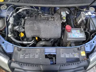

Runter, Motorhaube auf und :think:20240917_185436.webp
Da ist nur ein grosser Freiraum.

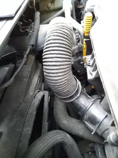

Vom Kühler mit eingerahmten Propeller geht hoch oben (Bild Front, mittig) ein dicker Schlauch zum Kasten unter den grossen Deckel. 20240917_185959.webp
Steckt da der Luftfilter dahinter?
Eigenartiger Weise war der Schlauch da aber nicht angeschlossen, sondern hing lose daneben. Darf ein Laie an den grossen Kastendeckel dran oder ist man da schon mit einer empfindlichen Dichtung konfrontiert?

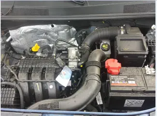

Dein Foto ähnelt dem der Zeichnung/Bild von CarWiki. Die 2 Fotos in Post # 18 habe ich heute im Motorraum meines Autos, D.s.2, SCe75 aufgenommen.
Es gibt beim Sandero 2013, SCe75 Motoren mit 2 verschiedenen Codes. Vielleicht ist ja die Luftanlage auch unterschiedlich. Ist Dein 2018er noch ein 4-Zylinder? Mein 2013er ist ein 4-Zylinder und über den Jahreswechsel in der Produktion nahe dem D.s.1.
2016 wurden die ersten SCe Motoren verbaut.
Bei uns war doch der Übergang auf 3 Zylinder '18/'19. Oder erinnere ich mich nicht richtig. Und mit Abstufung auf 65 PS.
Bezogen auf den Motorenvergleich der Bilder der Posts ## 18 u. 21.
Und wieso hieß meiner schon 2013 SCe75?
Der Luftanschluss am grauen Kasten ist sehr weit oben :) . Wahrscheinlich hatte ich richtig Glück, daß der Luftschlauch nicht am grossen grauen Kasten angeschlossen war, weil, falls der Ventilator am Kühler die Luft in den Schlauch drückt, hätte der auch Wasserspritzer reingewirbelt.
